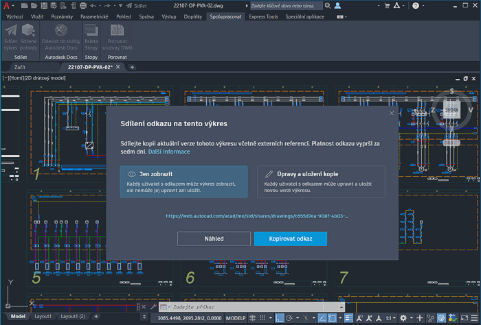

AutoCAD 2022 nabízí novou funkci "Sdílet výkres" (ribbon Spolupracovat > Sdílet výkres, příkaz SDÍLEJ), pomocí níž můžete snadno a bezpečně spolupracovat s kolegy, projekčním týmem i zákazníky - předávat jim obsah vašeho DWG výkresu včetně všech potřebných xrefů, obrázků, fontů, apod. To vše přímo z prostředí AutoCADu.
Při sdílení se můžete rozhodnout, zda chcete výkres sdílet jen "read-only", tedy pro zobrazení, bez možnosti úprav, nebo kompletně s možností úprav a uložení nové verze (třeba i pomocí mobilního nebo webového AutoCADu). Výkres je bezpečně sdílen přes váš osobní cloudový účet Autodesku. Vytvořený odkaz můžete zaslat mailem, přes Teams nebo jinou metodou.
Platnost takto vytvořeného dočasného online odkazu je 7 dní. Objem jednotlivých DWG souborů nesmí přesáhnout 50MB a celková velikost výkresu včetně xrefů nesmí být větší než 200MB.
Podobná funkce Sdílené pohledy umožňuje sdílet aktuální pohled a připomínkovat jej v týmu. Obě funkce jsou dostupné ve všech variantách AutoCADu, včetně AutoCAD LT a Civil 3D.
