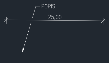

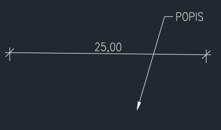

Pro případ, kdy se vám kříží kótovací nebo vynášecí čára kóty, je možné jednu z nich nechat přerušit. Tuto funkci lze kombinovat i s dalšími prvky jako je třeba odkazová čára MOdkazu.

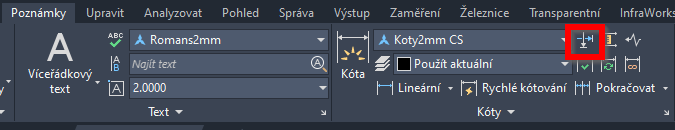

Pro přerušení takto se křižující kóty a MOdkazu lze využít příkaz PŘERUŠKÓTU, nebo můžeme využít ikonu na kartě Poznámky.

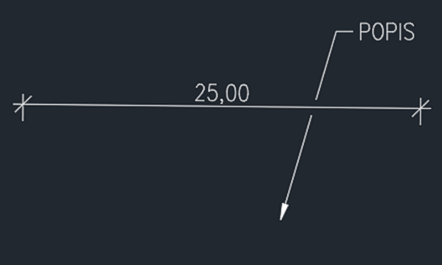

Po spuštění příkazu vybereme prvek, který chceme, aby byl přerušen, a následně vybereme prvek, který ovlivní místo přerušení.
Toto přerušení je dynamické, takže v případě následného posunu MOdkazu nebo Kóty dojde automaticky k úpravě.
