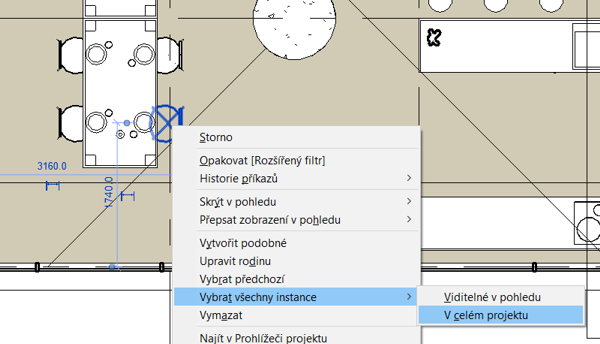

Snadný výběr ostatních stejných prvků projektu.
A - odpověď Chcete-li ve vašem projektu rychle vybrat všechny stejné prvky (objekty) jako právě zvolený prvek - tedy "select by example" - klikněte po výběru na daný prvek pravým tlačítkem myši a z místní nabídky zvolte funkci "Vybrat všechny instance".
Z podnabídky ještě můžete určit, zda chcete vybrat jen stejné prvky viditelné v aktuálním pohledu, nebo všechny stejné prvky v celém projektu.
