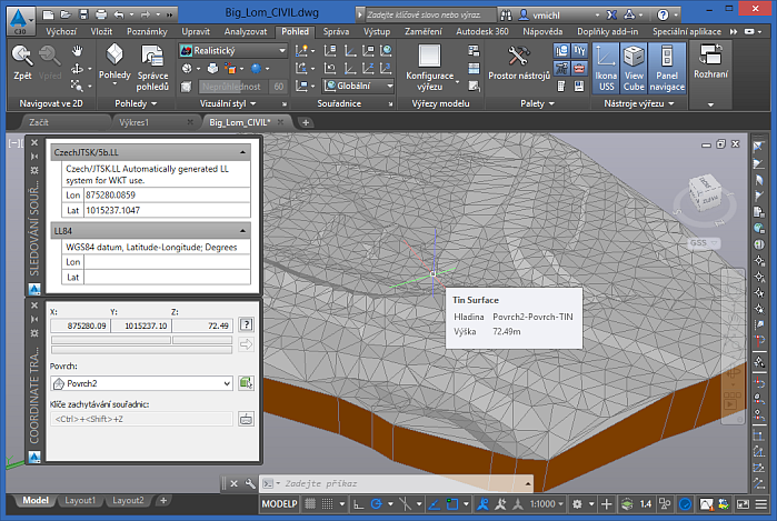

Novější, civilovskou funkčnost zaměřenou především na 3D povrchy terénu nabízí "Snímač souřadic" - na obrázku ta spodní paleta:
Kromě souřadnice X,Y bodu pod kurzorem zobrazí i Z-souřadnici na povrchu zvoleného terénu. Paletu vyvoláte příkazem SHOWCT (a skryjete HIDECT), resp. z ribbonu funkcí Pohled > Palety > Snímač souřadnic.
Kromě interaktivního zobrazení souřadnic zde můžete využít funkce zachycení souřadnic (implicitně Ctrl+Shift+Z), po němž lze pole souřadnic editovat nebo kopírovat (průběžné zobrazení pak obnovíte ikonou šipky doprava), nebo můžete nenápadnými "ležatými tlačítky" pod souřadnicemi přenést aktuální hodnotu XY, Z nebo XYZ do příkazového řádku.
Naopak pro geodetické funkce Mapu je určen druhý sledovač (paleta nahoře). Ten vyvoláte (a skryjete) příkazem MAPTRACKCS nebo funkcí Analýza > Geo nástroje > Sledování souřadnic v ribbonu prostředí "Plánování a analýza".
Můžete si libovolněkrát "namnožit" zobrazení souřadnic šířky a délky (X,Y) v různých souřadnicových systémech a sledovač průběžně zobrazuje hodnoty bodu pod kurzorem ve všech těchto systémech - pokud v daném systému daná souřadnice dává smysl (zkuste si např. změnit SS pomocí MAPCSASSIGN).

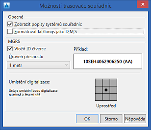

Nastavením (najeďte nad titulek panelu) můžete také změnit formátování výpisu souřadnice (deset.číslo vs. DMS, čtverec sítě):
