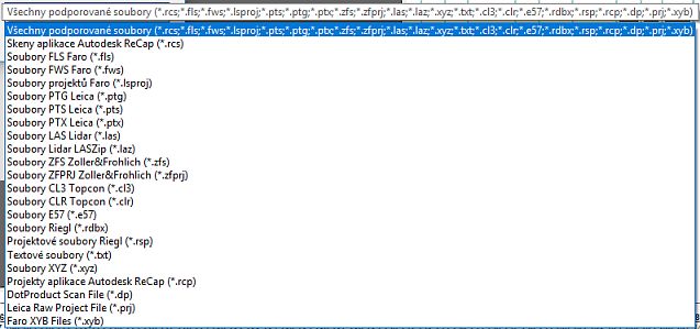

Aplikace ReCap aktuální verze 4.2 (2018) podporuje import následujících formátů dat:
  • Autodesk ReCap (*.rcs)
  • FLS Faro (*.fls)
  • FWS Faro (*.fws)
  • Projekty Faro (*.lsproj)
  • PTG Leica (*.ptg)
  • PTS Leica (*.pts)
  • PTX Leica (*.ptx)
  • LAS Lidar (*.las)
  • Lidar LASZip (*.laz)
  • ZFS Zoller&Frohlich (*.zfs)
  • ZFPRJ Zoller&Frohlich (*.zfprj)
  • ASC ASCII (*.asc)
  • CL3 TopCon (*.cl3)
  • CLR TopCon (*.clr)
  • E57 (*.e57)
  • Riegl (*.rdbx + *.rds)
  • Projekty Riegl (*.rsp)
  • Text (*.txt)
  • XYZ (*.xyz)
  • Projekty ReCap (*.rcp)
  • DotProduct (*.dp)
  • Leica Raw (*.prj)
  • Faro XYB (*.xyb)

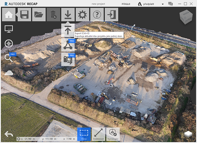

Pro export indexovaných projektů ReCap lze použít následující formáty:
  • ReCap sjednocený projekt (*.rcp)
  • ReCap sjednocený (*.rcs)
  • E57 (*.e57)
  • Leica PTS (*.pts)
  • PCG (*.pcg)
Zpracovaná data lze exportovat do:
  • FBX (*.fbx)
  • OBJ (*.obj)
  • RCM (*.rcm)
  • RCS (*.rcs)
  • Ortho/.tif (GeoTIFF)
