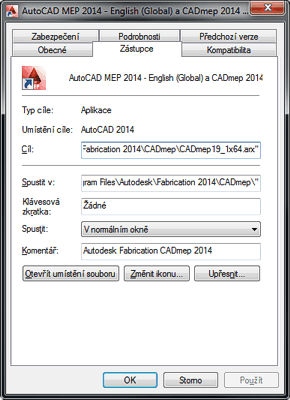

Spouštění Fabrication CADmep 2014 v jiném AutoCADu - zástupce.
A - odpověď Pokud vám chybí zástupce pro přímé spuštění aplikace CADmep 2014, nebo chcete CADmep 2014 spouštět v jiné instalaci AutoCADu, než pro kterou byl zástupce vytvořen, můžete využít spouštěcího řetězce AutoCADu.
Například místo AutoCADu 2014 chcete použít CADmep v prostředí AutoCADu MEP 2014. Máte možnost, vedle metody přímého načtení modulu CADmep19_1x64.arx, vytvořit si novou kopii zástupce pro spuštění AutoCADu MEP 2014 včetně CADmep.
Ve vlastnostech nového zástupce je pak potřeba upravit:
  1. do položky Cíl přidat - /ld "C:\Program Files\Autodesk\AutoCAD 2014\AecBase.dbx" /p "AutoCAD MEP (Global)" /product "MEP" /language "en-US" /ld "C:\Program Files\Autodesk\Fabrication 2014\CADmep\CADmep19_1x64.arx"
  2. položku Spustit v přepsat na - "C:\Program Files\Autodesk\Fabrication 2014\CADmep\"
  3. můžete upravit i položku Komentář
