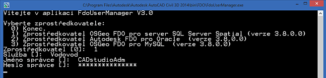

Správa uživatelů a hesel pro databázové poskytovatele FDO.
A - odpověď Pro správu uživatelských účtů (jméno/heslo) databázových poskytovatelů FDO v AutoCADu Map 3D slouží utilita "FDO User Manager". Aplikaci FdoUserManager.exe najdete v programové složce \Program Files\AutoCAD Map 3D\FDO\bin\.
Aplikaci spusťte a číslem v menu zvolte poskytovatele - např. "OSGeo FDO pro server SQL Server Spatial". Poté můžete zadat název služby, přihlašovací jméno a heslo. Po dokončení zadávání ukončíte aplikaci volbou "0".
