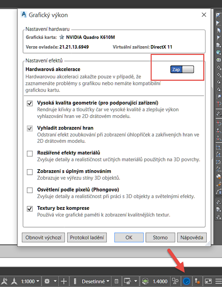

A - odpověď Hardwarová akcelerace může v některých případech v AutoCADu působit problémy, a to zvláště pokud používáte ve vašem počítači grafickou kartu, která není certifikovaná společností Autodesk, nebo má staré či poškozené ovladače.
Hardwarovou akceleraci můžete vypnout přímo v programu a to kliknutím pravým tlačítkem myši na tuto spodní ikonu.

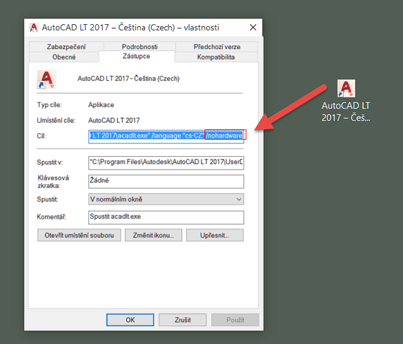

Pokud máte však problém program i vůbec spustit, můžete použít přepínač pro vypnutí hardwarové akcelerace již při startu. Stačí si do položky CÍL ve vlastnostech zástupce na ploše doplnit přepínač /nohardware. AutoCAD se spustí pak s vypnutou HW podporou.
