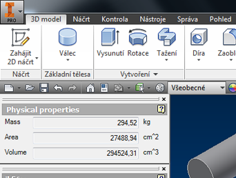

Stálé zobrazení fyzikálních vlastností při editaci modelu Inventoru.
A - odpověď Při editaci 3D modelu součásti nebo sestavy může být užitečné mít stále na očích informaci o aktuálním objemu nebo hmotnosti výrobku. Běžně jsou ale tyto informace zobrazené jen v okně iVlastnosti, které je potřeba vždy znovu spustit.
Tento požadavek snadno vyřeší jednoduchý doplněk, který do okna Inventoru přidá dokovatelný panel se zobrazením aktuální hodnoty hmotnosti, plochy a objemu aktuálně zpracovávaného dílu nebo sestavy.
Doplněk si můžete stáhnout na Helpdesku, v tipu fyzikální vlastnosti v okně Inventoru.
