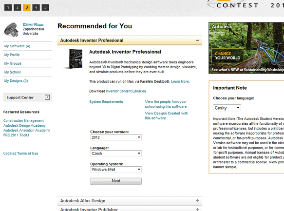

Po registraci a přihlášení na studentský portál zvolte požadovaný software - např. Inventor 2012 CZ, 64-bit:

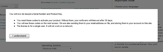

Pokračujte stiskem tlačítka Next. Systém upozorní na potřebu následné aktivace licence:

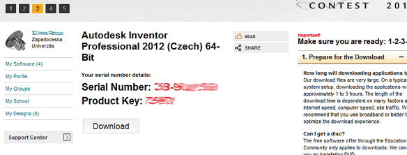

Poté je zobrazeno vaše osobní sériové číslo (u nových licencí již není potřeba) a produktový kód potřebný pro instalaci produktu. Obě tato čísla si zapište. Tlačítkem Download zahájíte stahování:
Po dokončení stahování spusťte EXE soubor s instalací. Na výzvu instalačního programu zadejte vaše sériové číslo a produktový kód.
