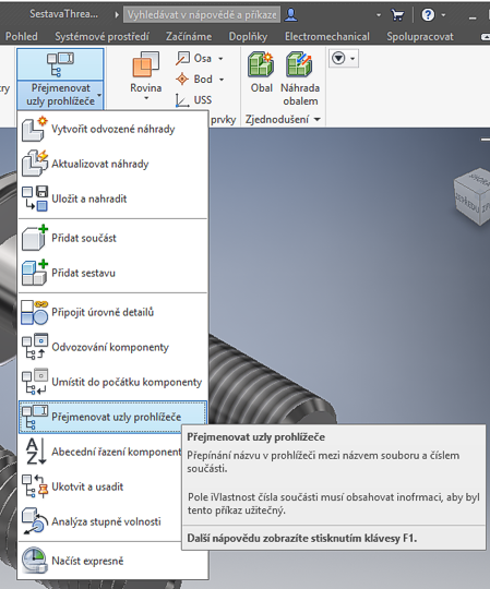

STEP soubor z ProE se do Inventoru načte s čísly součástí místo názvů.
A - odpověď Načtený STEP soubor sestavy zobrazuje ve stromu Inventoru názvy dílů jen jako prostá pořadová čísla součástí, nikoliv jejich skutečné názvy. Např. "Plech_9020503_801p5" je pouze jako "3256". Soubory součástí se ale jmenují správně.
Na panelu Sestavení > Produktivita rozbalte plný seznam funkcí a zvolte "Přejmenovat uzly prohlížeče" (Rename Browser Nodes).
V dialogu nastavení pak zvolte "Nový název" jako "Název souboru":
