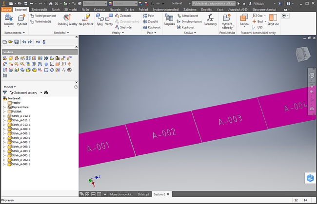

Štítky s pořadovými čísly - sestava očíslovaných štítků pro vypalování.
A - odpověď Pokud v Inventoru potřebujete vytvořit sérii postupně očíslovaných součástí, např. štítků s číselným označením pro vypalování, můžete využít iLogic makro "GenerujStitky".
Zadáním počátečního a koncového čísla a formátu číslovaného textu lze řídit parametr pro reliéf a vytvořit tak inkrementálně očíslované kopie dané součásti (sérii IPT souborů).
Příklad IPT součásti Stitek.ipt (s vloženým iLogic pravidlem) najdete v Katalogu bloků - viz Blok 13889
Připomínáme, že funkce postupného očíslování dílů bývá také často k dispozici až přímo ve výrobním programu, např. pro řízení laserové vypalovačky.
