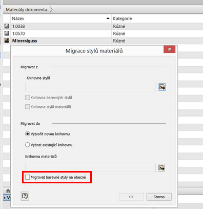

Světlejší barevný vzhled migrovaných modelů Inventoru.
A - odpověď Migrované modely ze starších verzí jsou v Inventoru 2015 (či 2013/2014) zobrazeny světlejší a lesklejší barvou (materiálem) než přímo modelované součásti se stejnými parametry materiálů.
V nové verzi je možnost migrace stylů s původním vzhledem. Při reinstalaci se migrují materiály do knihovny materiálů verze 2015 pomocí průvodce dle obr. (je potřeba zapnout tuto volbu):
barvy odstíny starší verze
