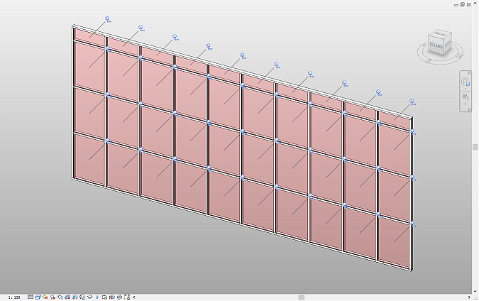

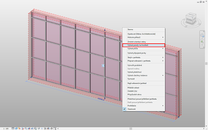

A - odpověď Při označení obvodového pláště lze pravým tlačítkem myši vyvolat kontextovou nabídku, kde lze zvolit funkci Vybrat panely na hostiteli.
Tato funkce vybere všechny panely na obvodovém plášti.

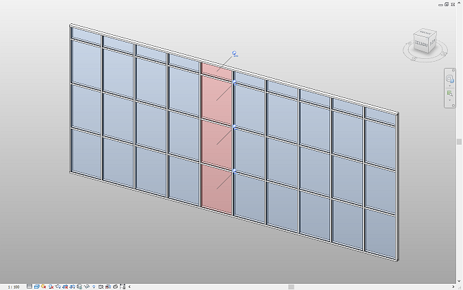

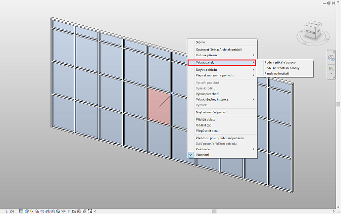

Dále lze vybrat pouze jediný panel na obvodovém plášti a pravým tlačítkem opět vyvolat kontextovou nabídku a zvolit tentokrát funkci Vybrat panely. Tento nástroj v sobě ukrývá tři další podfunkce:
  1. Podél vertikální osy,

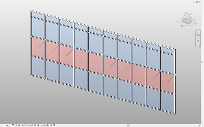

  2. Podél horizontální osy,
  3. Panely na hostiteli.
Každá z těchto podfunkcí umožňuje specifické vybrání panelů, jejich využití může značně urychlit práci s obvodovým pláštěm.

Tato poslední podfunkce opět vybere všechny panely na obvodovém plášti.
