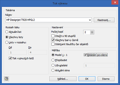

Tisk všech listů výkresu Inventoru najednou, skládání formátů.
A - odpověď Pokud potřebujete na tiskárnu nebo plotr vytisknout najednou více výkresových listů (nebo všechny listy), použijte volbu "Rozsah tisku" v dialogu "Tisk výkresu" (Ctrl+P).

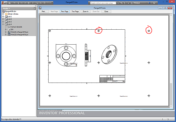

Pokud potřebujete ve zvoleném měřítku tisknout větší formát než je největší fyzický formát dané tiskárny (např. A0 na formáty A4), můžete zapnout automatické skládání (tiling) na menší formáty (dlaždice). Zapněte volbu "Skládání povoleno" a Inventor rozdělí výkres (např. A1) na několik výstupních listů papíru (např. A3). Na každý list umístí do rohů pasovací křížky (registrační značky, terčíky) a listy popíše (očísluje) pro snazší poslepování:
