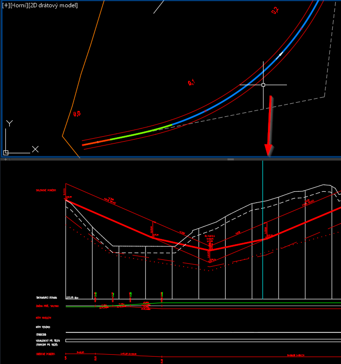

Trasovač staničení pro snazší orientaci mezi trasou a zobrazením
A - odpověď Pro snazší orientaci mezi trasou a zobrazením podélného profilu slouží v Civil 3D pomůcka Trasovač staničení.
Při pojíždění kurzorem myši kolem trasy se v zobrazení podélného profilu ukáže svislá čára odpovídající staničení trasy, kde se kurzor právě nachází. Zobrazení je dynamické a při přesunu se okamžitě mění i umístění svislé čáry. Navíc vše funguje i opačně. Tedy při pohybu v prostoru zobrazení podélného profilu se ukazuje kolmá čára u trasy.

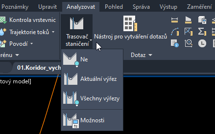

Funkci Trasovače zapnete na kartě Analyzovat v sekci Dotaz. Je zde k dispozici nastavení zobrazení pro Aktuální výřez nebo Všechny výřezy. V Možnostech si lze následně upravit barvu Trasovače a celkově editovat jeho nastavení.
