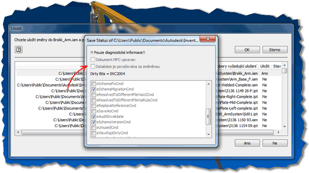

Trik - proč Inventor vyžaduje uložení závislého souboru?
A - odpověď Pomocí zajímavého triku můžete diagnostikovat, proč Inventor vyžaduje uložení souboru, např. IPT souboru součásti v sestavě, při ukládání nebo zavírání sestavy.
Ukládání souboru (nebo revize Vault dokumentu) je Inventorem nabízeno kdykoliv detekuje změnu v daném souboru. Ta nemusela být vyvolána jen změnou geometrie modelu, ale třeba i jeho aktualizací na novější verzi, aktualizací stylů, materiálů, změnou úrovní detailů, změnou reference, iLogic pravidlem, apod.
Důvod, proč Inventor považuje daný soubor za změněný (tzv. "dirty", špinavý), lze zjistit stisknutím Ctrl a kliknutím pravým tlačítkem myši na název daného souboru v dialogu Uložit.
Panel "Save Status" zobrazí zaškrtnutí u jednotlivých modifikačních vnitřních operací detekovaných ve zvoleném souboru.
