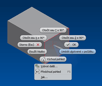

Ukotvujete správně první součást v sestavě?
A - odpověď Při vkládání první součásti v sestavě Inventoru (funkce Umístit) se neprovádí její automatické vložení, ukotvení a umístění do počátku vztažného systému souřadnic (0,0,0). Pro ukotvení můžete použít tři postupy:
  • Funkce Umístit ukotvené v počátku v místní nabídce při vkládání komponenty:

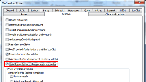

  • Globální nastavení Umístit a ukotvit první komponentu v počátku (nastálo) v Možnostech aplikace, karta Sestava:
