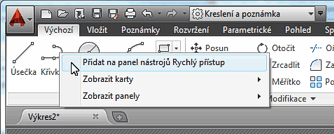

V AutoCADu (a na AutoCADu postavených profesních aplikacích) existují dvě cesty přizpůsobení. První je kliknutí pravým tlačítkem na stávajícím příkazu/ikoně v kterémkoliv ribbonu a volba funkce "Přidat na panel nástrojů Rychlý přístup".

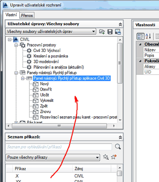

Druhou cestou umožňující hromadná přizpůsobení, snadné sjednocení prostředí a kombinace vlastních a firemních přizpůsobení je využití editoru uživatelského prostředí - příkazu CUI. Nástroje pro přizpůsobení panelu QAT najdete ve stromu pod Panely nástrojů Rychlý přístup > Panel nástrojů rychlý přístup aplikace. Libovolný příkaz ze spodního seznamu přetáhněte myší nahoru na požadované místo panelu QAT.

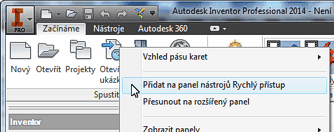

Obdobný způsob přizpůsobení panelu QAT nabízí i Autodesk Inventor. Klikněte na libovolný příkaz v běžném ribbonu pravým tlačítkem a zvolte "Přidat na panel nástrojů Rychlý přístup". Pokud chcete do QAT přidat příkaz, který v ribbonu není (např. z aplikačního menu), předem si jej do ribbonu přidejte pomocí Nástroje > Přizpůsobit > Pás karet/Ribbon.
