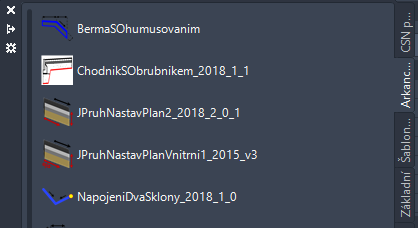

  1. Vyberte požadovanou podsestavu na Paletě nástrojů

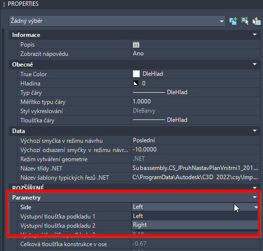

  2. Před samotným vložením do Šablony typických řezů si otevřete paletu Vlastnosti
  3. V parametrech podsestavy nastavte požadovanou stranu
