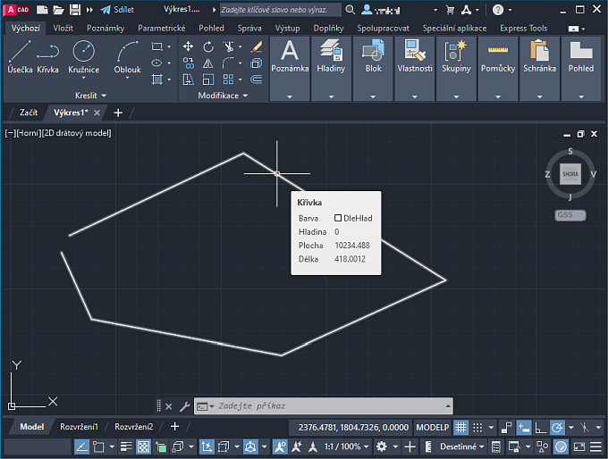

A - odpověď Jednoduchou úpravou si můžete podstatně vylepšit rychlé popisky (quickinfo) vlastností při najetí kurzorem nad objekt. Například pro objekty typu 2D křivka můžete místo výchozího typu čáry nechat zobrazit její délku a výměru uzavřené plochy.

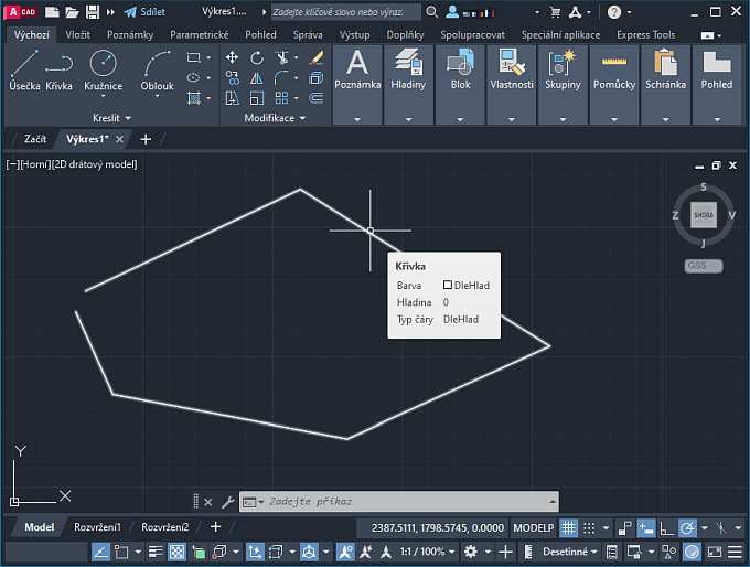

Výchozí zobrazení:
Upravené zobrazení:

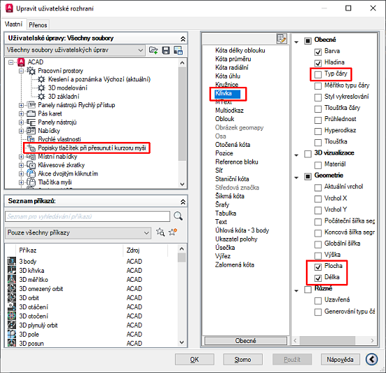

Jak dosáhnout tohoto upraveného zobrazení? Jednoduše - spusťte editor uživatelského rozhraní, příkaz CUI a v sekci "Popisky tlačítek při přesunu kurzoru myši" upravte volby pro daný typ objektu - v našem případě typ "Křivka". Vypněte nepříliš užitečnou volbu "Typ čáry" a zapněte zobrazení vlastností "Plocha" a "Délka". Nastavení uložte.
Např. u objektů typu odstavcový text si můžete nechat zobrazovat vlastnost Obsah, čímž zviditelníte případné formátovací znaky.
