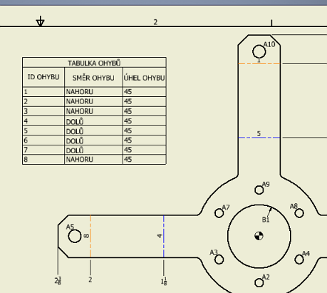

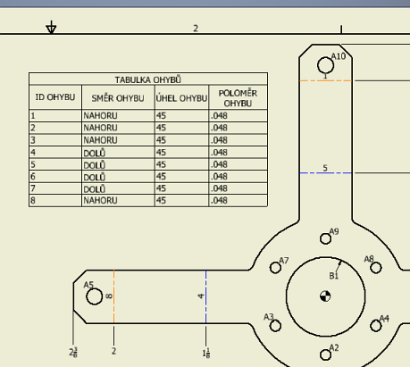

A - odpověď Tabulka ohybů (Bend Table) ve výkresových pohledech Inventoru standardně nenabízí uživatelské přizpůsobení sloupců. Pokud ale například chcete vypustit sloupec s hodnotou poloměru ohybu (např. jsou poloměry na celém plechovém dílu shodné), můžete použít následující iLogic makro. Dotáže se na výběr tabulky a vypustí v ní sloupec "Poloměr ohybu".
Bend Radius
Bend Radius - smazat sloupec (smazání, vypuštění)
