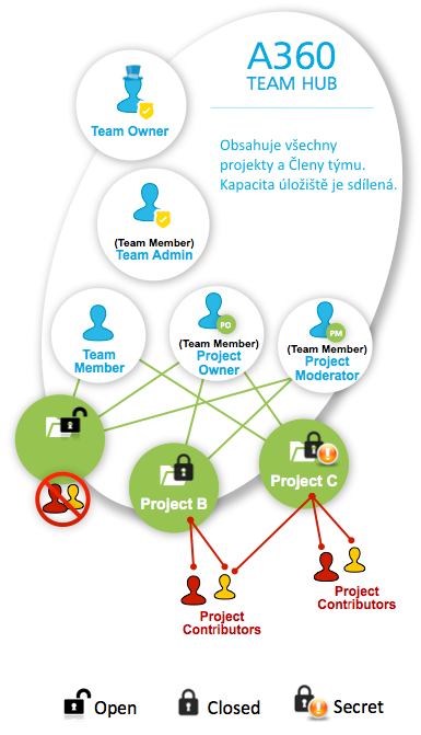

A - odpověď Pomocí cloud systému Autodesk A360, resp. A360 Team (BIM 360 Team a Fusion Team) mohou projektové týmy spolupracovat ve společném pracovním prostoru. Mohou sdílet návrhová data v různých formátech, informovat se o všech změnách a novinkách, prohlížet 2D a 3D data na jakémkoliv zařízení a vyhledávat obsah projektů i jednotlivých CAD souborů. A360 Team (BIM 360 Team a Fusion Team) jsou placené verze aplikace (formou cloud subscription), které umožňují přidávat další uživatele do vašeho hubu (prostoru pro projekty).
Role uživatelů v A360 Team
  • Vlastník týmu (Team Owner) placená role, max. 1
    • Uživatel, který je vlastníkem a správcem licence na celý "hub"
    • Může přikupovat další licence pro tým
    • Je také Administrátorem a Členem týmu a může ze Členů týmu dělat Administrátory
    • Může zvát Přispěvatele projektu a může zvaní povolit ostatním
  • Administrátor týmu (Team Administrator) placená role, neomez.počet
    • Může přizvat a deaktivovat Členy týmu a Přispěvatele projektu a vytvářet a deaktivovat Projekty
    • Může povýšit jiného Člena týmu na Administrátora
    • Může editovat uživatelské profily Členů týmu
    • Má plná práva (čtení, zápis, výmaz) ke všem Projektům svého týmu a jejich obsahu
    • Vidí seznam všech projektů a může přesouvat obsah mezi nimi (plná práva)
    • Nemůže prohlížet obsah tajných projektů
  • Člen týmu (Team Member) placená role, neomez.počet
    • Může procházet Projekty týmu (kromě tajných) a vytvářet nové projekty
    • Vidí profily ostatních Členů týmu
    • Může přizvat další Členy týmu (pokud je povoleno Administrátorem)
    • Má plná práva (čtení, zápis, výmaz) k obsahu projektů, kterých je členem
    • Může se přidat k dalším projektům ve svém "hubu" (je-li přizván nebo je-li projekt otevřený)
  • Vlastník projektu (Project Owner) placená role, max. 1 na projekt
    • Musí být Členem týmu
    • Člen týmu, který vytvořil projekt, se automaticky stává jeho vlastníkem
    • Může přizvat přispěvatele projektu
    • Je také Moderátorem a může určit jiné členy týmu jako moderátory
    • Může přizvat Přispěvatele projektu (pokud tato funkce nebyla zakázána Administrátorem týmu)
    • Má plná práva (čtení, zápis, výmaz) k obsahu daného projektu
  • Moderátor projektu (Project Moderator) placená role, neomez.počet
    • Může upravovat informace projektu a logo
    • Může přizvat neomezený počet Přispěvatelů projektu
    • Může povýšit jiné Členy týmu na moderátory
    • Může schvalovat přizvání od jiných přispěvatelů
  • Přispěvatel projektu (Project Contributor) bezplatná role (do 15.2.2017, poté placená), neomez.počet
    • Typicky externista přizvaný ke konkrétnímu projektu
    • Může přistupovat pouze k projektu, ke kterému byl přizván (otevření, kopie, přesuny dokumentů)
    • Nevidí ostatní projekty a ani jejich členy
    • Nemůže se stát Moderátorem
    • Může přizvat další přispěvatele, ale přizvání musí schválit Moderátor
    • Nelze přizvat k Otevřeným projektům
Typy projektů:
  • Otevřené (Open) - pro sdílení informací se všemi interními Členy týmu (nevyžaduje přizvání); Přispěvatelé nemohou přistupovat (nelze je přizvat); všichni členové týmu mohou vše
  • Uzavřené (Closed) - pro projekty vyžadující určitou důvěrnost (moderátor musí schválit členství, v nastavení projektu lze určit zda mohou být přizváni externí uživatelé (Přispěvatelé); členové týmu mohou prohledávat dokumenty a aktivity; pokud člen není "připojen" (join), nevidí data, kalendář a wiki projektu
  • Tajné (Secret) - pro důvěrné projekty; členství jen na přizvání; nastavení projektu určuje zda jde přizvat i externí uživatele; nepřizvaní projekt nevidí; Administrátor týmu nevidí obsah tajných projektů
