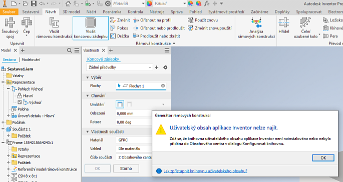

Uživatelský obsah aplikace Inventor nelze najít.
A - odpověď Při pokusu o vložení koncové záslepky do rámové konstrukce (funkce Návrh > Rámové konstrukce > Vložit koncovou záslepku) vypíše Inventor chybu: "Uživatelský obsah aplikace Inventor nelze najít."

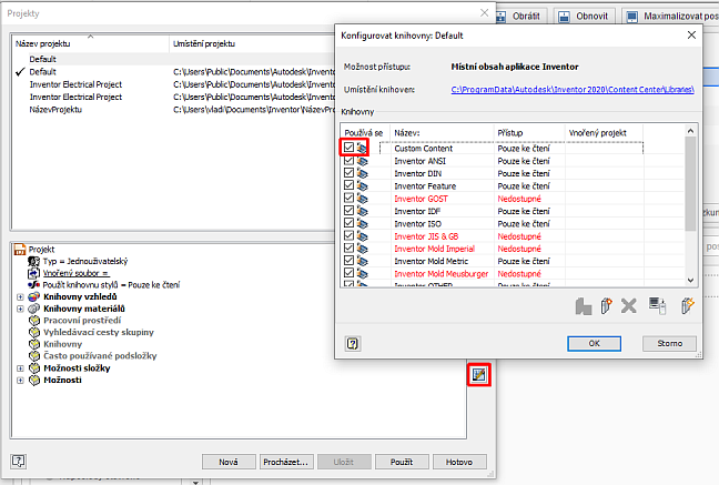

Při instalaci Inventoru jste pravděpodobně vyřadili knihovnu "Vlastní obsah" (Custom Content) z instalace Obsahového centra. Spustťe opravnou instalaci Inventoru, resp. komponenty "Autodesk Inventor Content Center Libraries 2020" a chybějící knihovnu doinstalujte.
Je také možné, že máte tuto knihovnu jen znepřístupněnu v aktuálním projektu. V dialogu Projekty klikněte na tlačítko "Konfigurovat knihovny Obsahového centra" a zaškrtněte položku "Custom Content".
Uložte změny a zopakujte vložení záslepek.
