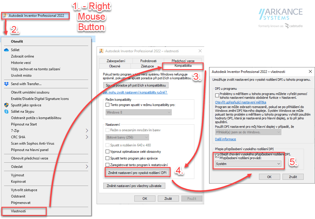

V dialogu Možnosti ve Vault klientu 2022 mi chybí tlačítka OK a Zrušit.
A - odpověď Problém může nastavit na UHD monitorech s vysokým rozlišením, při použití škálovaných textů (DPI).
Do vydání opravy je možné problém vyřešit nastavením kompatibility pro aplikace Inventor resp. Vault. Použijte ikonku na ploše Windows a tato nastavení kompatibility (klikněte pro větší):
Inventor2022Vault2022
