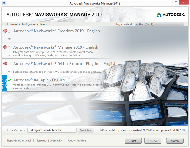

V instalaci Navisworks není možné pokračovat, tlačítko Instalovat není aktivní.

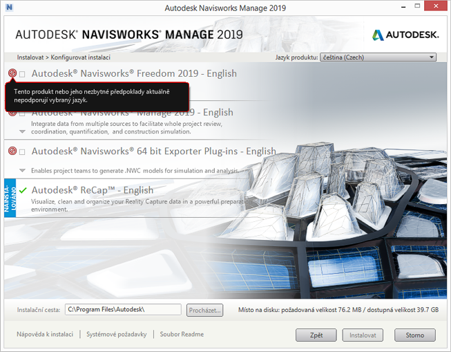

A - odpověď Instalaci Navisworks není možné spustit, tlačítko "Instalovat" není aktivní. Při najetí myši na symbol chyby se zobrazuje informace: „Tento produkt nebo jeho nezbytné předpoklady aktuálně nepodporují vybraný jazyk.“

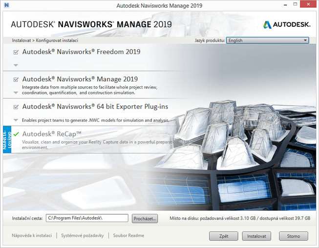

Důvodem je nastavení jazyka produktu. Automaticky se pro instalaci nastavuje jazyk vašeho operačního systému. Přepněte na některý z jazyků, do kterého je Navisworks lokalizován a ve kterém tedy pak chcete produkt používat (např. angličtina).
