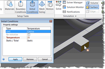

V jakém pořadí se uplatní počáteční podmínky v Simulation CFD?
A - odpověď Počáteční podmínky výpočtu simulačního modelu se uplatňují na povrchové plochy CAD modelu. Z počátečních podmínek vychází následný výpočet metodou konečných prvků (FEM). Pokud jsou některé povrchy modelu společně sdíleny více tělesy, uplatí se jejich různé počáteční podmínky opakovaně, v tomto pořadí.
  • Autodesk Simulation CFD najde nejnižší definovanou teplotu a automaticky ji přiřadí celému modelu. Není-li teplota definována, použije 0°C.
  • Jsou aplikovány okrajové podmínky. Ty nejsou měněny počátečními podmínkami z následujících dvou kroků.
  • Počáteční podmínky objemových modelů. Podmínky jsou přiřazeny v pořadí ID jednotlivých objemů. Teplota je přiřazena objemovému modelu a všem jeho povrchovým plochám. Pokud nově přiřazovaný objemový model sdílí povrch s jiným, již přiřazeným objemovým modelem, je počáteční teplota daného povrchu změněna. Objemový model tekutiny je zpravidla posledním objemem vytvářeným v simulačním modelu, takže má nejvyšší číslo ID. Všechny "namočené" pevné povrchy tak budou přenastaveny na počáteční podmínky získané z tekutiny.
  • Všechny počáteční podmínky povrchů jsou přiřazovány v pořadí ID povrchu. Toto pravidlo můžete využít pro obnovení podmínek pevných povrchů na požadovanou hodnotu - a to přidáním počátečních podmínek povrchu na požadované "namočené" povrchové plochy
Reference okolního prostředí neovlivňuje počáteční podmínky. Pro ověření výchozích podmínek spusťte výpočet simulace pro 0 kroků/iterací simulace.
