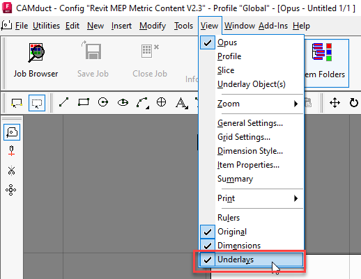

V prostředí Opus se nezobrazují podložené rastrové obrázky.
A - odpověď Po podložení rastrového obrázku a následném přepnutí do kreslícího módu prostředí Opus v Autodesk CAMduct není podklad viditelný.
Viditelnost podložených objektů lze řídit pomocí příkazu Underlays v nabídce View:
CAMductFabrication
