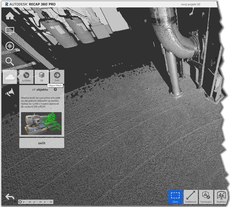

V ReCap 360 Pro nemám aktivní příkaz Síť (Object Mesh / Scan-to-Mesh)
A - odpověď Tuto "beta" funkci pro převod mračna bodů na povrchovou 3D síť (3D model) lze využít jen u strukturovaných dat a jen v ReCap 360 verze "Pro". ReCap Pro podporuje mnoho formátů, ale strukturovaná data se ukládají pouze v těchto formátech:
  • CLR
  • FLS/FWS (Faro, jen ze stativu)
  • ZFS (Z+F)
  • PRJ (Leica, jen P16)
  • PTX
  • PTG (Leica)
  • některé typy CL3
  • některé typy E57
Strukturovaná data lze získat například pomocí skenerů Faro, Leica, Zoller+Fröhlich a Riegl. Výsledný 3D model po zasíťování lze ukládat do souborů .RCM a .OBJ. Další možnosti převodu na 3D modely viz Autodesk ReMake.
Funkce Scan-to-Mesh byla odstraněna 10/2018.
