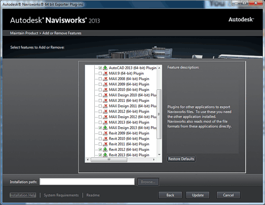

V Revitu mi chybí pás karet s funkcemi pro Navisworks.
A - odpověď V Revitu se nezobrazuje pás karet Add-Ins s panelem External Tools. Nejsou tedy dostupné příkazy pro export do souboru NWC a Navisworks SwitchBack.
Proveďte reinstalaci modulů Autodesk Navisworks Exporter Plug-ins pomocí Windows > Ovládací panely > Programy a funkce. Vyhledejte položku této instalace a zvolte „Odinstalovat nebo změnit“. V instalačním dialogu zvolte položku "Přidání nebo odebrání funkcí (Add or Remove Features)". V seznamu zkontrolujte zaškrtnuté položky podle verze nainstalovaného Revitu a klikněte „Update“:
Revit2013NW2013
