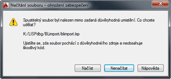

Varování při načítání souboru - ohrožení zabezpečení (spustitelný soubor).
A - odpověď Při pokusu o načtení LSP nebo VLX souboru nadstavbové aplikace zobrazí AutoCAD varovný dialog "Spustitelný soubor byl nalezen mimo zadaná důvěryhodná umístění. Co chcete udělat?". Jak se tohoto hlášení zbavit?
Jde o implicitní nastavení AutoCADu 2014 - varuje před načtením programů nadstaveb umístěných v jiných než "bezpečných" adresářích (důvěryhodné adresáře).

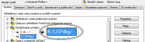

Můžete tuto bezpečnostní ochranu vypnout pomocí proměnné SECURELOAD (na 0), ale správnou a bezpečnější metodou potlačení těchto varovných dialogů je přidání složky s vašimi nadstavbovými aplikacemi do seznamu cest důvěryhodných složek. Ty lze přidat pomocí pomocí proměnné TRUSTEDPATHS nebo pohodlněji pomocí Možnosti > Soubory > Důvěryhodná umístění.
Pokud máte váš adresář aplikací rozdělen na několik podsložek, můžete je přidat najednou pomocí speciální třítečkové notace. Například složky:
S:\Aplikace\Moje
S:\Aplikace\CADstudio
S:\Aplikace\Všehochuť
přidáte do bezpečných složek jedním zápisem
S:/Aplikace/...
Programová složka AutoCADu a všechny složky pro aplikace z Exchange Apps jsou automaticky považovány za bezpečné.
