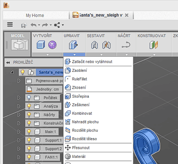

A - odpověď Potřebuji zvětšit model určitým faktorem měřítka, ale v nabídce Model > Upravit mi najednou chybí funkce "Měřítko" (Scale):
Tato funkce není k dispozici pro modely s historií. Nejprve vypněte historii, model převeďte na přímý návrh - pomocí ikony ozubeného kola v časové ose nebo v místní nabídce nejvyššího uzlu stromu modelu zvolte "Do not capture design history", resp. "Convert to direct design" (Nezachycovat historii).

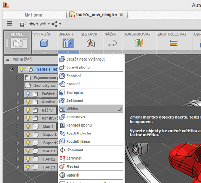

Poté již najdete funkci Měřítko v nabídce úprav:
