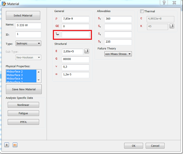

Velikost teplotního roztažení z Nastranu In-CAD je příliš vysoká.
A - odpověď Při výpočtu teplotního roztažení (termální expanze, thermal expansion) je výsledná vypočtená hodnota příliš vysoká.
Příčinou může být nesprávné nastavení referenční teploty. Výchozí referenční teplota materiálu je 0 Kelvinů nebo 0° Fahrenheita - podle nastavených jednotek.
Především pro teplotní systém Kelvin je potřeba nastavit správnou referenční teplotu TREF:
