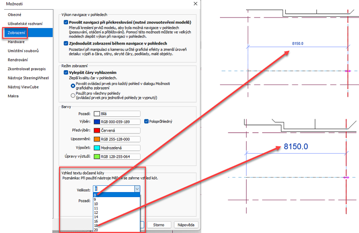

Velikost textu dočasných kót v Revitu.
A - odpověď Pokud se vám hodnoty všech dočasných, interaktivních nebo dynamických kót v aplikaci Revit zobrazují příliš malým nebo příliš velkým písmem, stejně jako například hodnoty vzdáleností měřených nástrojem Měření mezi dvěma referencemi, můžete změnit velikost písma zobrazených kót - viz volba:
Soubor > Možnosti > Zobrazení > Vzhled textu dočasné kóty > Velikost
Kromě velikosti můžete ovlivnit i masku pozadí (neprůhlednost okolí).
Ve starších verzích Revitu můžete použít nastavení v .INI souboru viz Tip 5730.
