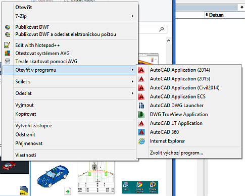

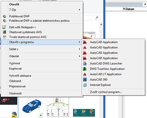

Více stejných aplikací v nabídce "Otevřít v programu" - kterou zvolit?
A - odpověď Při kontextovém otevření CAD souboru (DWG, RVT, RFA, apod.) se vám ve Windows nabídne několik aplikací pod stejným jménem - např. různé varianty AutoCADu, různé verze Revitu, které máte nainstalované, apod. Jak vybrat tu správnou verzi, kterou chcete spustit?
Pokud potřebujete správnou verzi spouštěné aplikace přiřadit napevno pro daný typ dokumentu (např. pro RFA - Revit Family, upravte si v Registry klíč (na správný program) - např.:
HKEY_LOCAL_MACHINE\SOFTWARE\Classes\Revit.Family\shell\open\command
Pokud chcete operativně volit, kterou verzi aplikace použít, přejmenujte si nabízené aplikace na popisnější jména. Například změňte nabídku:
Na přehlednější:

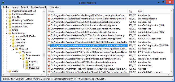

To zařídíte dopsáním čísla verze nebo jiné identifikace pomocí úpravy Registry klíče:
HKEY_CURRENT_USER\Software\Classes\Local Settings\Software\Microsoft\Windows\Shell\MuiCache
Například pro výše uvedenou úpravu:

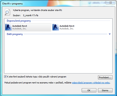

Podobně tím upravíte např. i tento typ dialogu:
Revity pro spuštění
