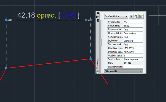

Vícebarevné kótovací texty v AutoCADu.
A - odpověď Standardní objekt kóty v AutoCADu se skládá z několika komponent, jejichž styl (tedy i barvu) můžete jednotlivě ovlivnit pomocí kótovacího stylu a kótovacích proměnných (přenastavení stylu).
Vícebarevně lze ale zobrazit i samotný kótovací text. Můžete v něm totiž použít řídící znaky (kódy) odstavcového textu. Jejich přehled najdete v tipu 8639.
V dialogu stylu kótování pak můžete tyto kódy použít např. v nastavení přípony a předpony primárních nebo alternativních jednotek (KÓTYSTYL). Např. nastavení řetězce \C2;oprac.\C7; v poli Primární jednotky > Přípona vyvolá žluté zobrazení přidaného textu "oprac." ve standardní, nepřepsané kótě (podobně \C5; pro modré alternativní jednotky):
Podobně můžete využít řídicí kódy např. zobrazení libovolného kótovacího textu jako horního nebo dolního indexu (viz \S^).
