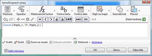

AutoCAD Map 3D 2012 umožňuje vytvářet víceřádkové automatické popisky objektů z GIS zdrojů dat. Pracuje přitom trochu odlišným způsobem než předchozí verze Mapu.
V editoru stylu textové hladiny nastavte styl textu poznámky. Nastavte "Obsah textu" na hodnotu "Použijte výraz". V dialogu "Vytvořit/upravit výrazy" pak zadejte textový výraz spojující jednotlivé řádky textového popisku pomocí kódu \P pro nový řádek (odstavec) - tedy např.:
