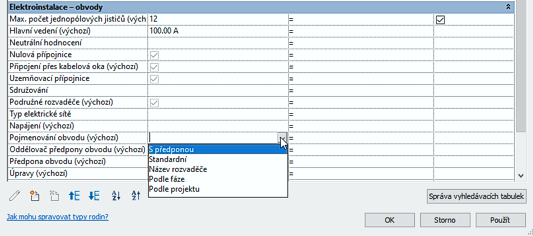

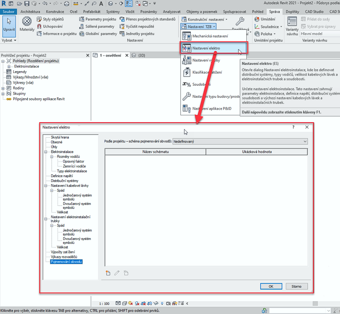

V Revitu 2021 můžete definovat vlastní schémata pojmenování (číslování) obvodů. Schémata pojmenování obvodů umožňují upravit způsob, jakým je vlastnost Číslo okruhu definována. Dříve bylo používáno pouze celé číslo. Schéma pojmenování lze připravit v dialogu Nastavení elektro, kde jej můžete sestavit z jiných parametrů, vestavěných i uživatelských.
Výchozí schéma pojmenování obvodů je možné k modelu přiřadit jeho výběrem v rozevíracím seznamu Podle projektu – schéma pojmenování obvodů. U konkrétních komponent je výchozí schéma použito, pokud je instanční parametr rozvaděče nastaven na možnost Podle projektu. V rodinách rozvaděčů lze parametr pojmenování obvodu přednastavit ještě před načtením do projektu.
