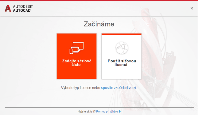

Při úvodní instalaci již není potřeba zadávat produktový klíč a sériové číslo zakoupené licence. Požadované údaje je možné zadat až při spuštění aplikace, v závislosti na vámi zvoleném typu licence.
Při prvním spuštění nebo po změně typu licence jste vyzváni k zadání sériového čísla pro lokální licenci (na zařízení), k volbě síťové licence, nebo k použití cloud licence (jen u některých aplikací). Můžete rovněž spustit 30denní testovací období trial licence. Zbývající dny trial licence jsou výrazně zobrazovány v horní liště aplikace.

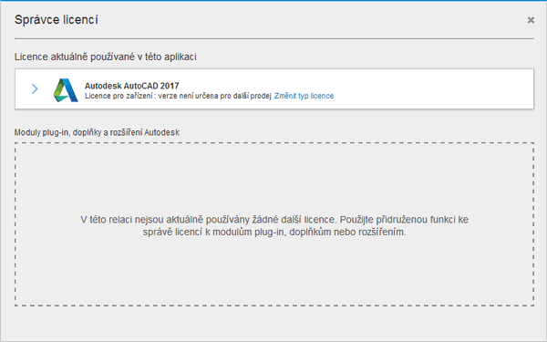

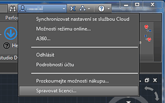

Z dialogu "O aplikaci" nebo z roletového menu pod vaším jménem účtu A360 můžete vyvolat funkci "Spravovat licenci".
V ní vidíte vaši licenci k samotné CAD aplikaci a případně i její samostatně licencované nadstavbové moduly.

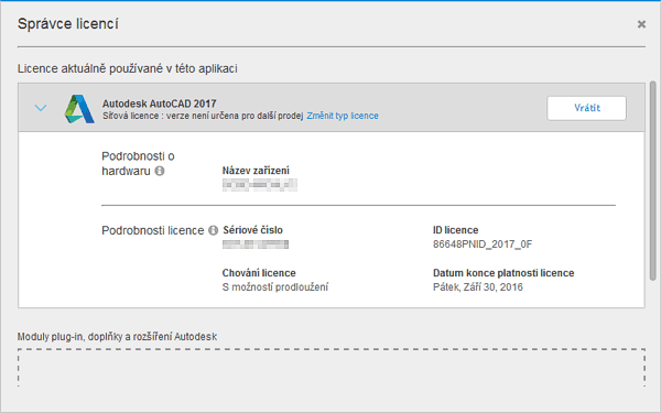

Rozkliknutím šipky vlevo můžete zobrazit aktuální údaje o vaší licenci:

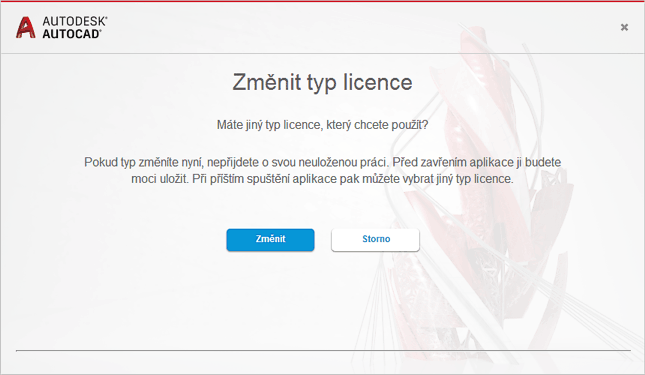

Kliknutím na "Změnit typ licence" můžete snadno ukončit čerpání aktuální licence a zvolit jiný typ - např. přejít z pevné lokální licence na plovoucí síťovou, přepnout z/na trial licenci, apod. Před změnou typu licence jste upozorněni na nutnost uložit rozpracovaný dokument.

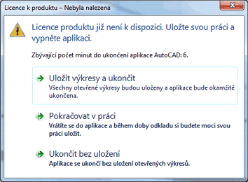

Poté co potvrdíte změnu licence, máte 6 minut na uložení rozpracované činnosti - aktuální licence již není v tomto okamžiku dostupná.
Aplikace bude ukončena a při jejím dalším spuštění budete opět vyzváni dialogem k volbě licence (viz obr.1).
