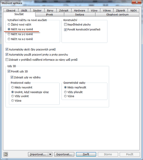

Volba náčrtu při vkládání součásti v Inventoru 2014.
A - odpověď Při vkládání nové součásti do sestavy mi Inventor nenabídne plochu pro náčrt.
Od verze 2014 se dá chování pro nové součásti nastavit. Pro volbu náčrtu např. v rovině X-Y použijte nastavení v dialogu Možnosti aplikace - viz Součást > Vytváření náčrtu na nové součásti > Náčrt na x-y rovině. Implicitní volba je "Žádný nový náčrt".
