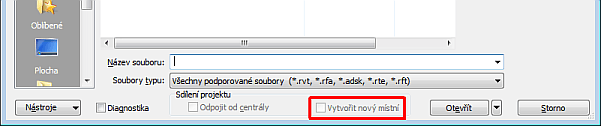

Volba "Vytvořit nový místní" je u sdílení projektu zakázaná.
A - odpověď Volba "Vytvořit nový místní" v dialogu Otevři vytvoří místní kopii centrálního modelu. V některých situacích je ale tato volba zakázaná, zašedlá.
Create New Local
Příčin zablokování může být několik. K těm nejčastějším patří:
  • triviální - musíte vybrat centrální soubor
  • triviální - vybraný projekt nepoužívá pracovní sady
  • soubor je lokální soubor (přepsaný)
  • neshodují se síťové cesty (nebo mapování disků) na jednotlivých participujících stanicích
  • není k dispozici síťové připojení nebo server je přetížený
  • otvíráte soubor vytvořený v novější verzi Revitu
  • centrální soubor je poškozen
  • někdo zrovna vytváří stejný místní soubor
  • používáte službu Collaboration for Revit - v cloudové službě Collaboration for Revit se vytváří místní soubory automaticky a proto je volba "Vytvořit nový místní" zešedlá, stejně tak jako "Odpojit od centrály"
  • při použití Revit Serveru nepracuje akcelerátor - pokud používáte akcelerátor, zkuste ho odstranit (viz nápověda)
