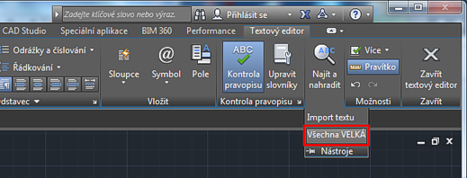

Další možností je zapnout režim AllCAPS - klikněte v MText editoru pravým tlačítkem myši a v místní nabídce zvolte volbu "Všechna VELKÁ". Nebo použijte volbu v ribbonu:

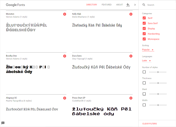

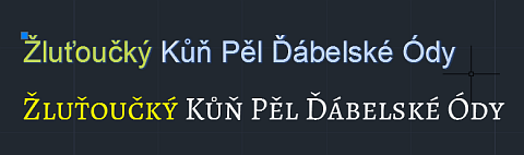

Nejjednodušší možností pro automatické psaní kapitálkami je nastavení TrueType fontu (TTF), který je složen pouze z kapitálek, tedy tzv. small-caps. Jakýkoliv text napsaný tímto stylem písma bude zobrazen velkými písmeny. Řadu příkladů takovýchto fontů najdete např. na fonts.google.com - kapitálkové fonty s podporou češtiny jsou např. písma Cormorant, Cinsel, Playfair, Alegreya, Marcellus, Six Caps, Monoton. Bezplatný font si zde můžete stáhnout a jako .ttf soubor nainstalovat do Windows. Viz web Google a příklad použití tamějšího písma Alegreya SC v textu v AutoCADu:
