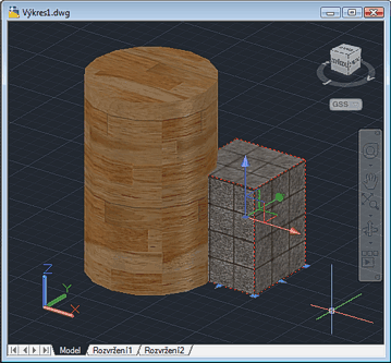

Výběr 3D podobjektů a skrytých objektů v AutoCADu 2011 (a vyšších).
A - odpověď AutoCAD 2011 (a vyšší) nabízí rozšířené možnosti výběru podobjektů ve složitějších 3D scénách. Nová systémová proměnná CULLINGOBJ přitom ovlivňuje, jak budou zvýrazněny a vybrány 3D objekty (či plochy a hrany), které jsou skryté (neviditelné) v daném pohledu:
Výběr, CULLINGOBJ=0 Výběr, CULLINGOBJ=1
Na prvním obrázku je implicitní chování v AutoCADu 2010 (nebo pokud je CULLINGOBJ přepnuto na 0), druhý obrázek ukazuje výchozí chování AutoCADu 2011. Podobné omezení zvýraznění skrytých částí objektů nastane i při pouhém přejetí objektu kurzorem.
Proměnná CULLINGOBJSELECTION podobně řídí výběr objektů, které jsou ve scéně zakryty. Jejím nastavením na hodnotu 1 můžete při výběru oknem odfiltrovat objekty, které "nejsou vidět" (jsou zakryty jiným objektem). Toto nastavení může být v některých situacích riskantní.
