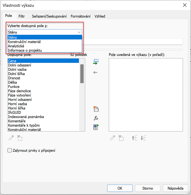

Výběr parametrů z jiných částí projektu ve výkazech Revitu.
A - odpověď Pokud potřebujete do výkazu nějaké kategorie v Revitu dostat parametry z jiných částí BIM projektu (např. parametry analytických konstrukcí nebo parametry informací o projektu), můžete ve vlastnostech výkazu v kategorii "Pole" změnit sortiment dostupných parametrů v části "Vyberte dostupná pole z":
