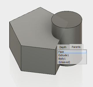

Výběr překrývajících se objektů ve Fusion 360.
A - odpověď Při výběru elementu modelu (plocha, hrana, komponenta...), v oblasti s více překrývajícími se elementy, můžete použít delší kliknutí myši (kliknout a podržet), při kterém se objeví místní nabídka s volbou jednotlivých nalezených prvků "pod kurzorem" (Depth) anebo seznam s výběrem jejich rodičovských (nadřízených) objektů (Parents).
Volbou položky seznamu můžete upřesnit vybíraný (zvýrazněný) prvek.
Tato metoda je alternativou obdobné funkce cyklický výběr v AutoCADu.
