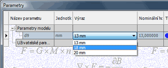

Výčtové parametry v Inventoru.
A - odpověď Autodesk Inventor podporuje od verze 2011 i výčtové parametry v nastavení geometrických vlastností parametrických modelů.
Při zadávání rozměrů (parametrů) tak můžete zvolit z předem zadaného seznamu hodnot:
Použití výčtového parametru
Nastavení tohoto seznamu (výčtu) provedete klepnutím pravým tlačítkem myši na daný parametr a volbou funkce "Upravit seznam s více hodnotami". Do seznamu povolených hodnot tak můžete přidat nové položky. Můžete rovněž povolit nebo zakázat zadání jiné, uživatelské hodnoty:
Nastavení výčtového parametru
