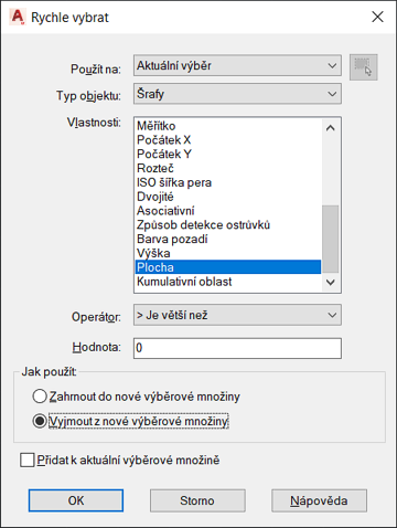

Pokud máte k dispozici jen AutoCAD LT a nemůžete tak použít LISP utility, pomůže filtr výběru. Použijte příkaz RVYBER, tlačítkem "Vybrat objekty" vyberte všechny objekty výkresu (oknem), jako Typ objektu zvolte Šrafy, zvolte vlastnost Plocha, jako kritérium zadejte "Je větší než" hodnota 0. Klikněte "Vyjmout z nové výběrové množiny". Po potvrzení dialogu vám zůstanou vybrané ty šrafy, které neudávají plochu.
