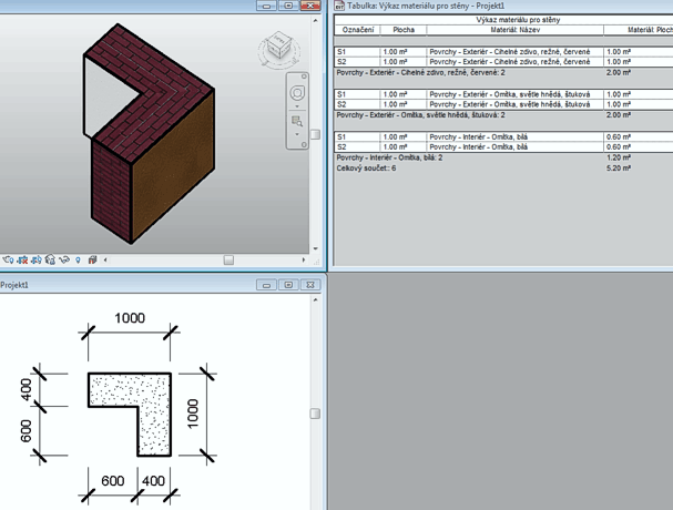

Výkaz plochy omítky stěn v místnostech Revitu.
A - odpověď Pro výkaz plochy omítek či malby lze v Revitu použít několik cest: výpočtem podlaha x výška, nebo zahrnutím tenké vrstvy do skladby zdi, nebo přemalovat zdi pomocí nástroje Malba.
Výpočet obvod podlahy x výška nezohlední plochu otvorů. Lepší je kreslit tenkou vrstvu stěny jako vnitřní/vnější omítka a pak v Revitu postupovat jako pro výkaz materiálů pro stěny.
Pokud nechcete kreslit tenkou vrstvu v sendviči, můžete použít nástroj „Malba“ a přemalovat vnější stranu obvodových zdí materiálem „Vnější omítka“ - to se pak vykáže správně i ve výkazu materiálů. U vnitřních omítek mohou v některých případech vzniknout nepřesnosti – je proto nutné použít spoje stěn jako „úkos“.
Zdivo - omítka
Některé nepřesnosti mohou být vneseny i v případě konstrukčních sloupů, vybrání a přídavků stěn.
