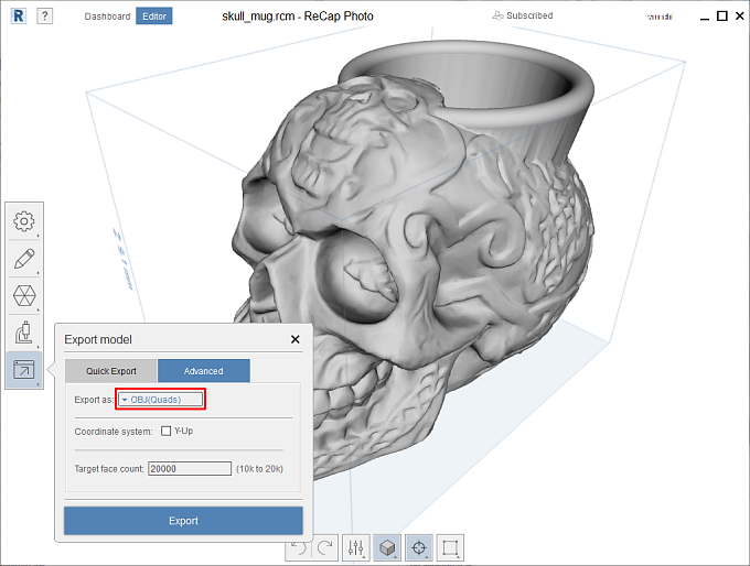

Např. v ReCap Photo načtěte originální STL soubor, volitelně použijte jeho decimaci (zjednodušení) a pak ve funkci Export použijte volbu "OBJ(Quads)" a co nejvyšší počet plošek:

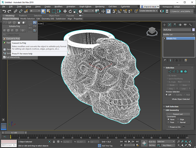

Váš STL soubor rovněž můžete naimportovat do Autodesk 3ds Max, v panelu Modeling > Polygon Modeling použít volbu "Convert to Poly":

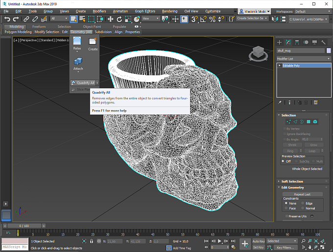

a následně v menu "Geometry (All)" zvolit "Quadrify All":
Tím model rychle převedete na quad-plošky a můžete jej exportovat do OBJ (gw::Export to OBJ) souboru pro Fusion 360.

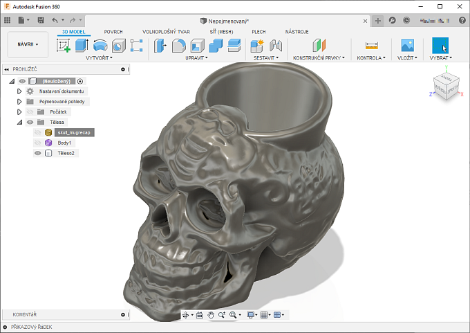

OBJ soubor načtete ve Fusion 360 standardní funkcí VLOŽIT > Síť (INSERT > Mesh).

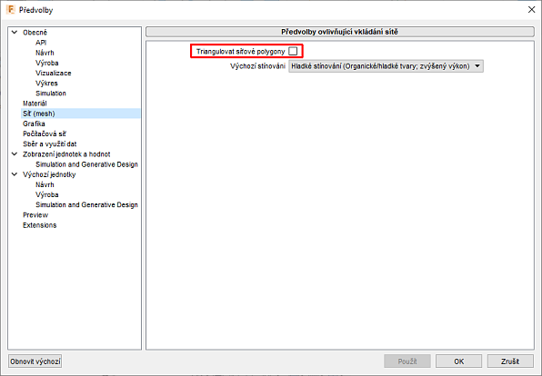

Nezapomeňte předem vypnout historii modelování (ikonka vpravo dole) a v Předvolbách aplikace ověřit, zda je vypnutá triangulace sítě (jinak by se čtyřúhelníky povrchu převedly zpět na trojúhelníky).

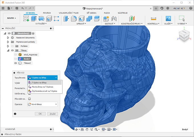

Nyní klikněte pravým tlačítkem na načtený objekt sítě a zvolte funkci "Převod" (Convert). Z možností převodu zvolte "Čtyřúhelníková síť na T-Spline" (Quad mesh to T-Spline). Tím vznikne T-Spline těleso. Opět na něj klikněte ve stromu modelování pravým tlačítkem myši, znovu zvolte Převod a tentokrát vyberte metodu "T-Spline na BRep":
Výsledkem (pro uzavřené, vodotěsné sítě) je objemové BRep těleso s podstatně vyšším výkonem zobrazení a editace než je původní BRep z trojúhelníkové sítě.
