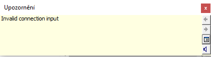

Vykřičník a chyba "Invalid connection input" při vložení spoje ocel.konstrukce
A - odpověď Při pokusu vložit spoj ocelové konstrukce se zobrazí u vloženého spoje vykřičník a po jeho vybrání se zobrazí upozornění „Invalid connection input“:
Toto upozornění znamená, že se snažíte vytvořit spoj na prvcích, které nejsou certifikované. Pro vytvoření spoje ocelové konstrukce pomocí Steel Connections for Revit je třeba použít certifikované konstrukční rodiny dodané s Revitem 2017. Tyto rodiny jsou zatím dostupné jen pro vybrané země. Seznam nových rodin a jejich výchozí umístění najdete zde.
V verzi 2017 nejsou certifikované rodiny dostupné pro český obsah.
Možné řešení viz tip 11002
